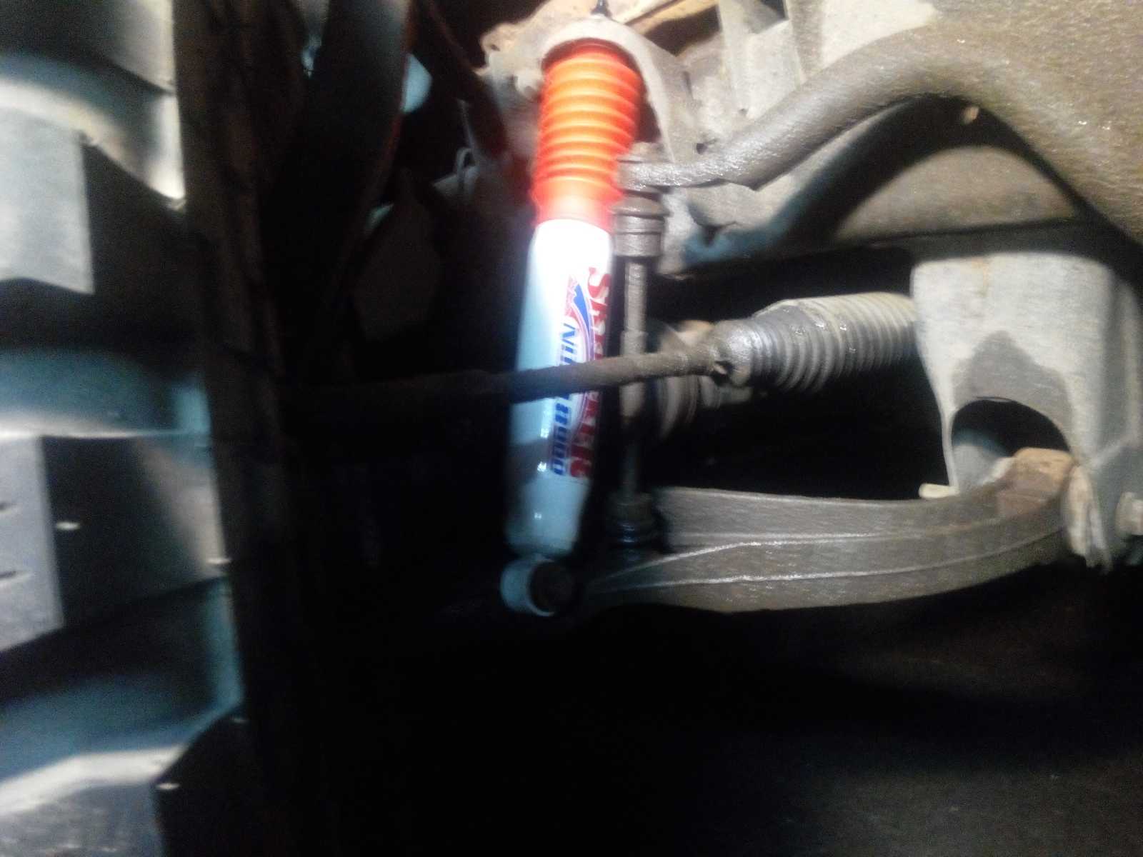

Куплю за недорого или за пиво, либо просто приму в дар стойки стабилизатора б/у, можно с оторванной "бошкой" ( той частью, что с резиновыми "блинчиками", резьбовая)...
Интересуют те варианты, у которых более менее жив шарнир...
На сколько мне известно, конструкция шарнира оригинальной стойки стабилизатора не предусматривает пластиковых "сухарей"...
Есть мысли по воплощению неубиваймого варианта стойки стабилизатора, так как сам намумукался уже с изобретениями стоек с сайлентами и тому подобных....
Из-за не "стабильности" углов в работе рычага в скупе с стабилизатором, считаю, что шарниры с обеих сторон будут обеспечивать все угловые нагрузки...
Кидайте предложения, буду признателен...

У меня сейчас вот так:
Но сами стойки от легкового авто - слабые для нашей массы и с пластиковыми "сухарями" в шарнирах...
