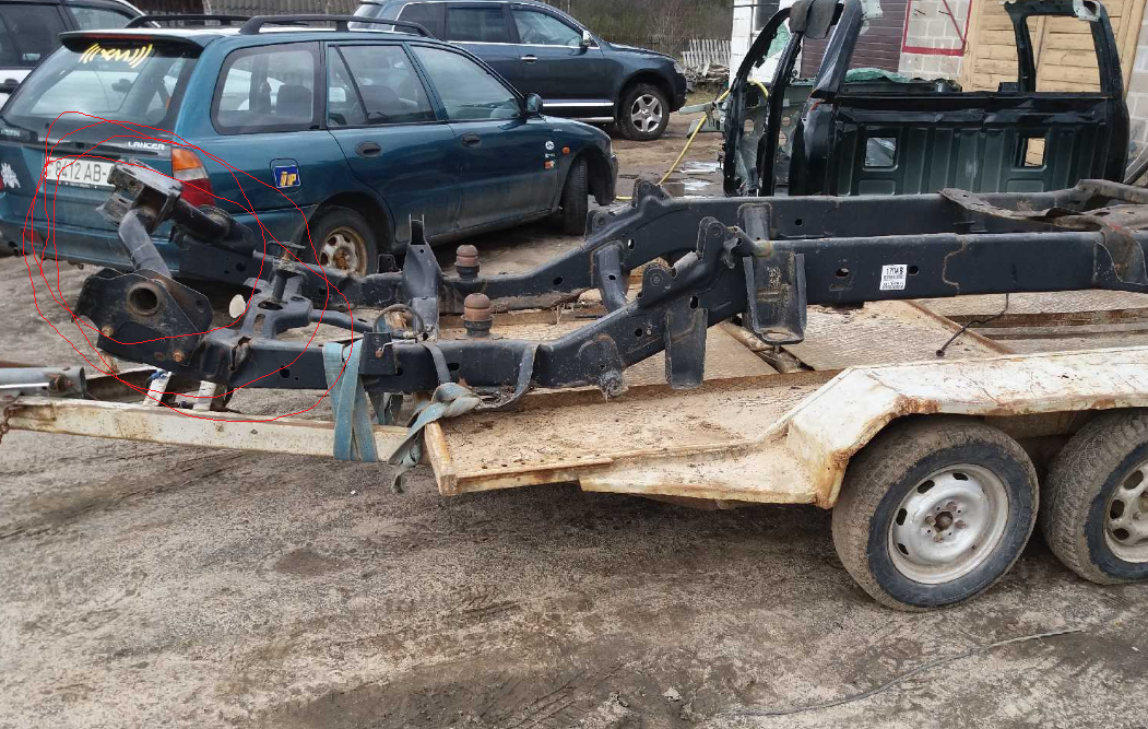

На соседней ветке, Мега по 1500-му, человек раму пилит а на ней то что вам нужно-
