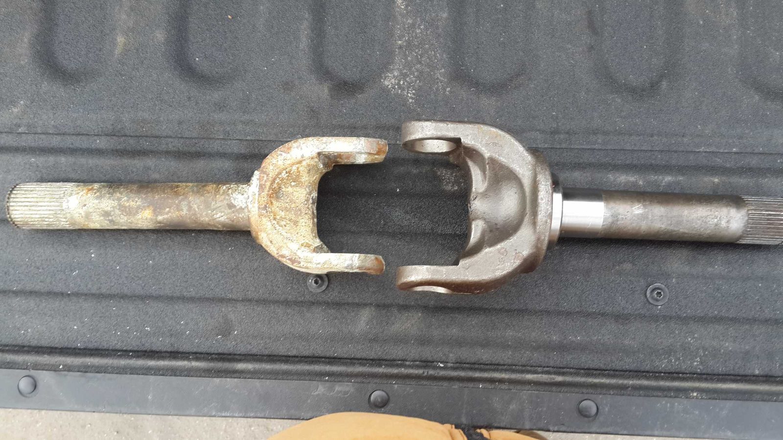

tsyden#6
Я
Пришла крестовина- но больше....мост не мой или крестовину подсунули?
555 (Сергей)#7
А мост то похоже старый... Такие до 2010 шли. 😑
У меня такие где-то есть. Одна целая, со второй я чашки переставил на другую. Мне пришли когда то по ошибке на старый. Поищу, отпишу.
tsyden#8
по винкоду бьется то что пришло мне...видать мост менялся

tsyden#14
Размеры
tsyden#15
Вот что пришло

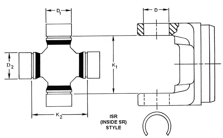

AlexGel#16
До 10 года шли мосты с крестовинами 1485WJ
С 10го года - 1555
Наглядно:
Крестовина 1485 имеет размер:
K1) Snap Ring Dim. 2.920 = 7,417 мм
D1) Bearing Cap Dia. 1.375 = 3,4925 мм
K2) Snap Ring Dim. 2.920
D2) Bearing Cap Dia. 1.375
Крестотовина 1555 имеет размер:
K1) Snap Ring Dim. 3.702 = 9,403 мм
K2) Snap Ring Dim. 3.702
померь размер K1/K2
Думаю, твоя крестовина 1485. Если так, то Spicer - лучший выбор.
http://www.8lugtruckgear.com/Drivetrain/Dodge-Drivetrain/Dodge-U-Joints/Spicer-5006813-U-Joint-p398.html
P.S. Возможно у тебя полуоси поменяны. Так-то на вид они одинаковые. А может вообще одна?
