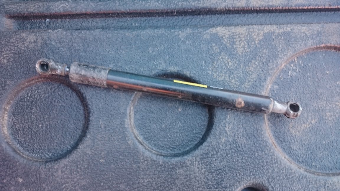

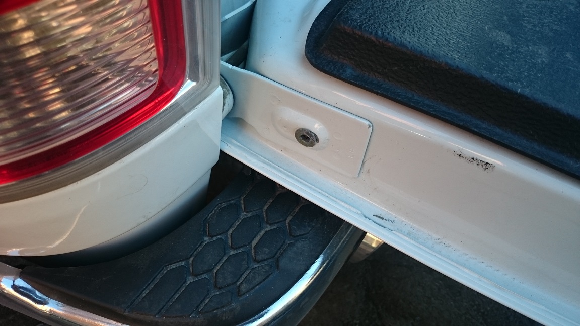

сорвало болт с головкой под аморт, может есть у кого, али механизм в разобранном или целом непотребном виде, с удовольствием приму в дар, или может подскажете где купить (от 8-9 задней двери не подойдет, интересно?)

была та же беда. взял болтик ( вроде 8ка, точно не помню) главное по длине подобрать, чтоб при закрытии борта по фонарю не чиркал. И гаечку к ннему обычную + фикслок, чтоб резьбу ззафиксировать . Снимаем обшивочку заднего борта, зажимаем болтик медзажимчиком, просовываем в дырочку, наживляем амортик и ггаечку, мазаем фикслоком, гаечку наворачиваем, и , вуаля, все работает.

Не, не совсем я понял, у меня остался болт с головкой, но там резьбы полвитка как я его вкручу? Из отверстия тоже остатки выкрутил. Я думал высверлить в шапке аморта отверстие и обычным болтом завернуть, но места между фонарем и амортам итак впритык, еще гайка точно не хватит места.

Опять отломалась головка на болту. То ли аморт попался тугой, то ли болт - "пластмассовый", хз. Ломается/срезается именно в месте у борта, только теперь остаток точно высверливать.
К слову, болт с такой головкой можно подобрать в конторах, кто торгует фурнитурой для газовых упоров. Цена - копейки, диа 8, если точно помню. Я взял у товарища 2 штуки, сейчас вторая в ход пойдет. Похоже, опять на год.
