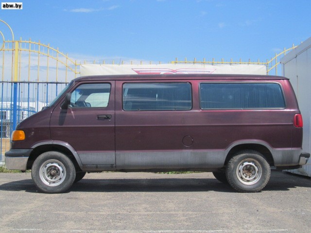

Просьба сразу на новенького не нападать 🙂 , искал тягач для Самурая, случайно наткнулся в Минске на продажу, оплатил, во вторник забираю РАМ ВЭН 2500, 2001 года, 5.2, АКПП. С состоянием определюсь по ходу, есть ли на форуме владельцы подобных аппаратов: на что обратить внимание в первую очередь?

Абсолютно на то же самое, как и в случае с любым другим автомобилем.
Явных болячек вроде как нет. Мотор один из самых надежных.
Смотрите в первую очередь на все, что связано с возрастом.
